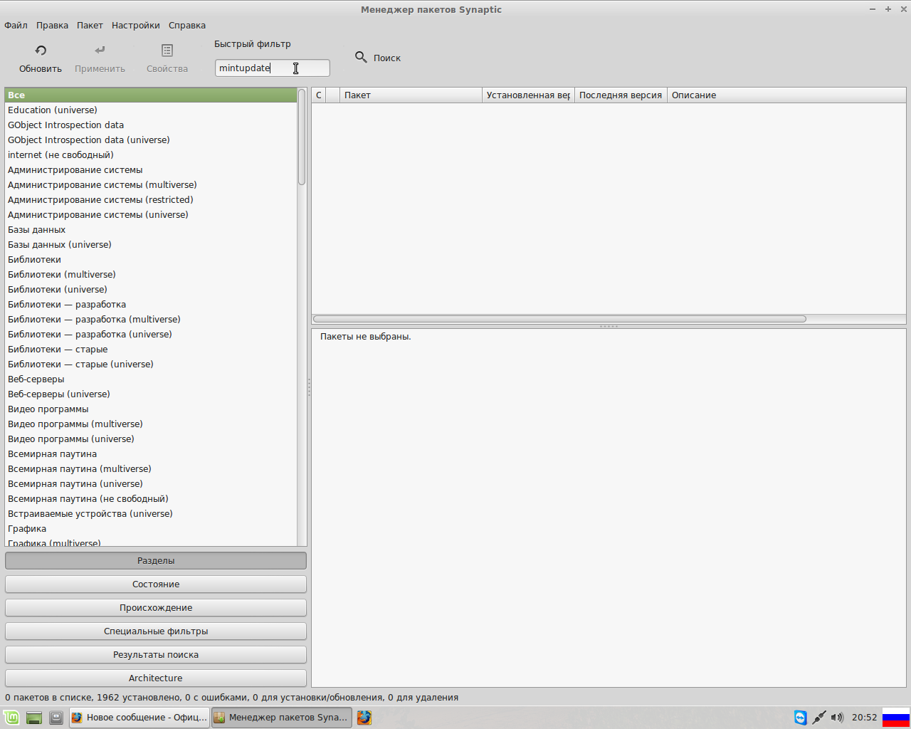

Попробовал, всё печально. Удалил не полностью mintupdate. Теперь даже его не могу установить. Synaptic теперь даже не может найти его в поиске sad что делать? sad совсем уже паника sad

A.M.Karogin:
что вы там со своей новоустановленной системой наделали? проверяйте список репозиториев
В том, то и дело, что я не умею проверять. Как проверять? Что нужно проверить? Что с чем чтобы совпадало?

A.M.Karogin,
* по кнопочке "обновить" в верхей панели синаптика не пробовали клацнуть? попробуйте
* если в списке пакетов mintupdate не найдётся:
- посмотрите в Меню- Администрирование - Источники приложений есть? или где там в хыфыце эта строка должна быть , в общем ищите.
- если нет то в синаптике найдите пакет mintsources и установите , попробуйте запустить или из меню или через терминал - командой software-sources

A.M.Karogin, В синаптике проверь в настройках поддержку текущей версии или самой последней.
И как обновлялся напиши подробней- dist-upgrade пользовался?
Если нет то лучше кстати
mintupdate- достаточно отключить в автозагрузке однако
я, конечно помню, что полковник не приветствует терминальные команды (:, но все же, что показывает apt update && apt upgrade

достаточно для начала всего apt update, что собственно одно и тоже что и клацнуть по Обновить в панели синаптика.
Мне вот интересно куда у ТС девался Источники приложений ( mintsources ),
так понимаю что оговоренное им переключение на зеркало миррор2зет.ру он делал через него, судя по тому что в соседней теме он не знал как репы в соурслистах ручками записываются.
да собственно, может зеркало на тот момент заглючило и делов то.
так может ручками в соурс листе поменять на дефолтные оффрепы ?
deb http://packages.linuxmint.com qiana main upstream import
deb http://extra.linuxmint.com qiana main

возможно что переустановка для него - самый быстрый вариант приведения системы в порядок.
хотя если хочет то может помазохидствовать - подключить нормально оффрепы и попробовать переустановить пакеты , что содержат питоновские шкрипты для апта и пр. что касаются обновлятора и псопутствующее ему.

Unborn, репы раньше были записаны только в один файлик /etc/apt/sources.list ,
в последних версиях в куче файликов в каталоге /etc/apt/sources.list.d
офф репы минт в /etc/apt/sources.list.d/official-package-repositories.list
там же и убунтовские записаны (как "родительские")
или это не то ?
