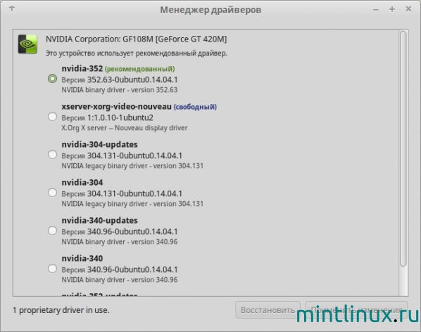

Ставим рекомендованные драйвера nvidia в менеджере драйверов. Перезагружаемся.

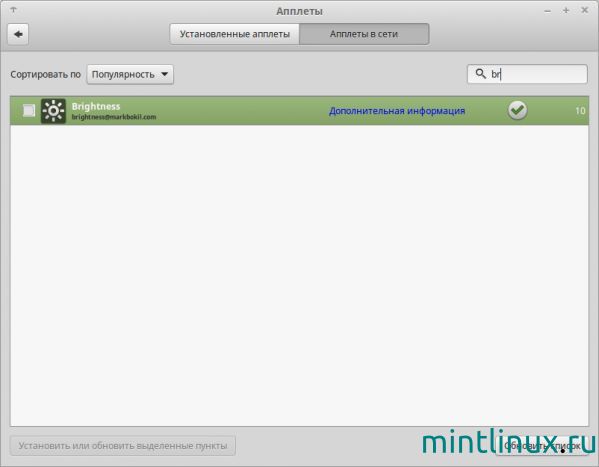

Устанавливаем апплет яркость
Проверяем апплет = неработает.
