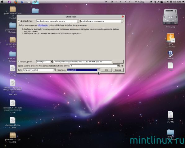

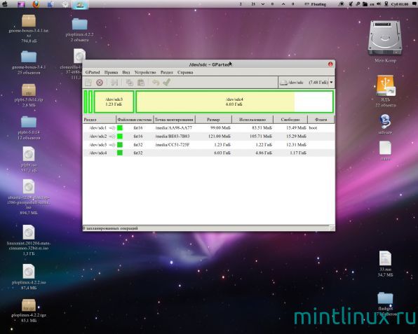

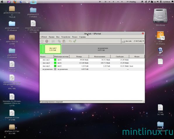

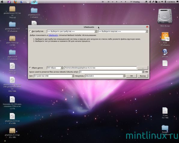

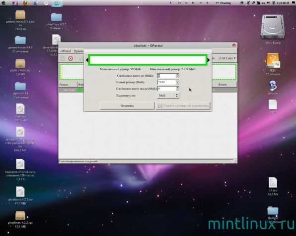

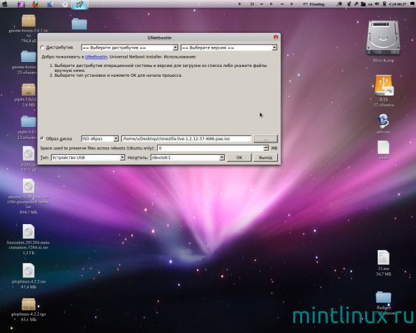

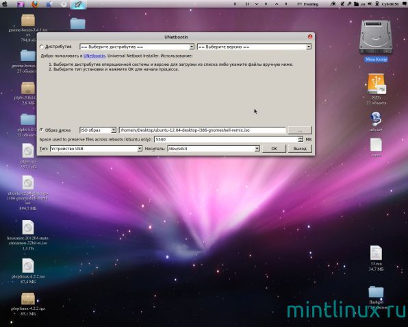

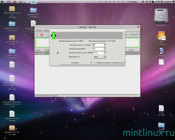

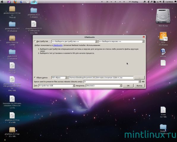

Потребуются Gparted и Unetbootin.
Plop Linux потребуется для выбора загрузки нужного образа или раздела дисков,также в состав Plop входит небольшой дистрибьютив который тоже может быть использован.
