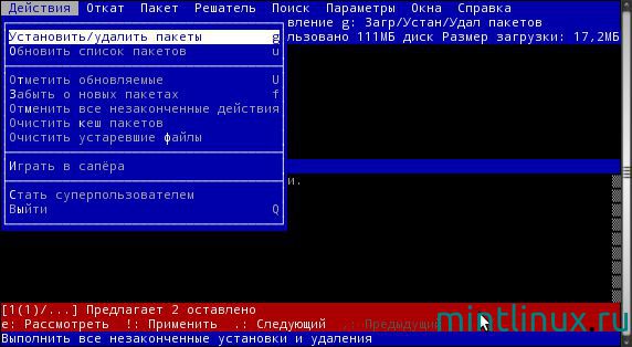

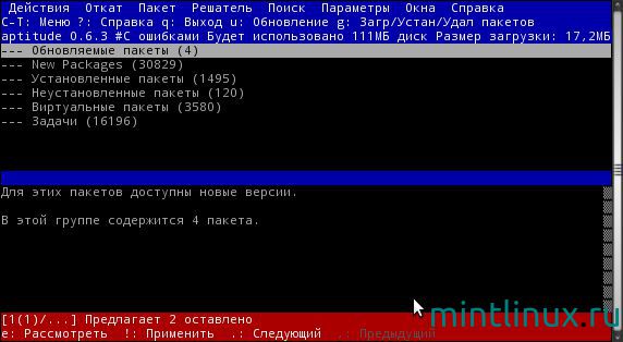

В другую оболочку попасть легко. Она уже присутствует в системе и работает только в консоли.
Для этого достаточно набрать aptitude либо sudo aptitude.
Встретит нас вот такой экран
Тут все очень просто.
Клавишами направления перемещаемся по пакетам и по меню. Вкратце управление следующее:
/ - поиск
tab - перемещение по разным элементам меню
F10 - вызов меню
пробел - выбор в меню разных опций ,флажков.
+- (плюс и минус) - отметить пакет для установки, удаления.
g - подтвердить выбранные изменения.
q - выход из программы либо с вкладки.
В  принципе все обозначения клавиш видно в меню и в строчке под ней
Полезно будет тем кто имеет ограниченный интернет. В Mint в aptitude и в синаптике по умолчанию есть галочка "ставить рекомендуемые пакеты как зависимости". Можно обойтись и без этого. В синаптике ищем в опциях (где - не помню, разберетесь  hoho ). А в aptitude жмем F10 и идем в параметры. Там приблизительно в районе центра будет нужная опция (снимаем галочку пробелом)
Нужное выделено серой строчкой. Рекомендуемые пакеты лучше ставить самому.
